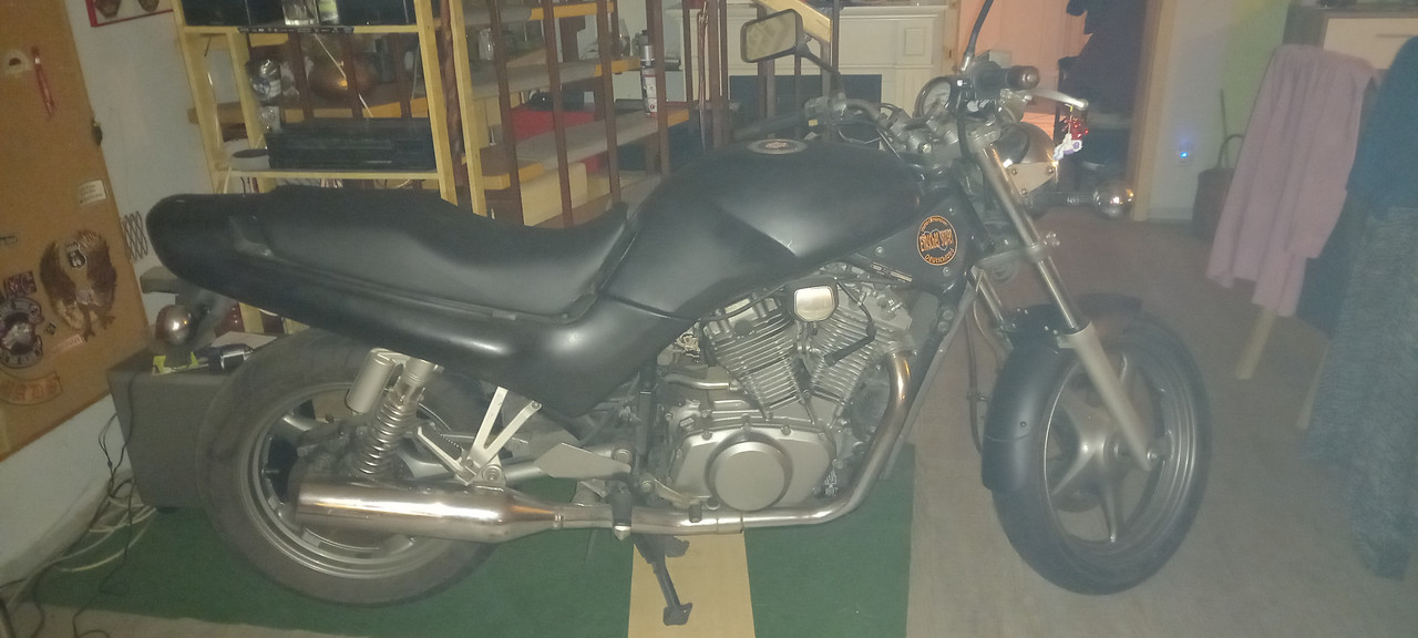

...so stand sie seit November 2019 im Wohnzimmer,
...Tank und Seitendeckel weg,

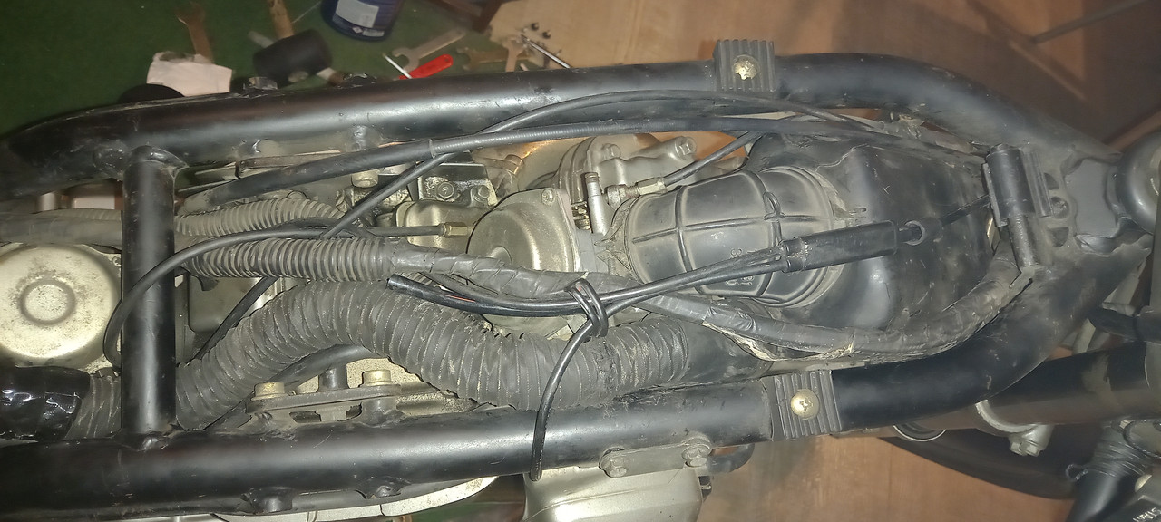

...langsam zugänglich machen,

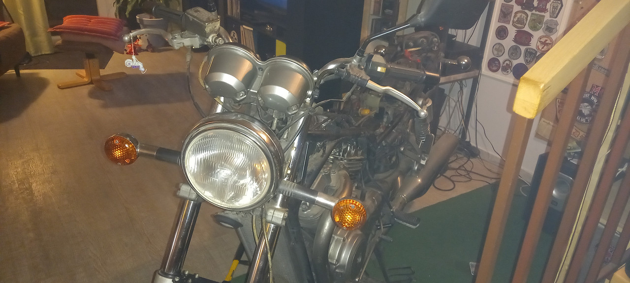

...die ersten Teile sind schon da,

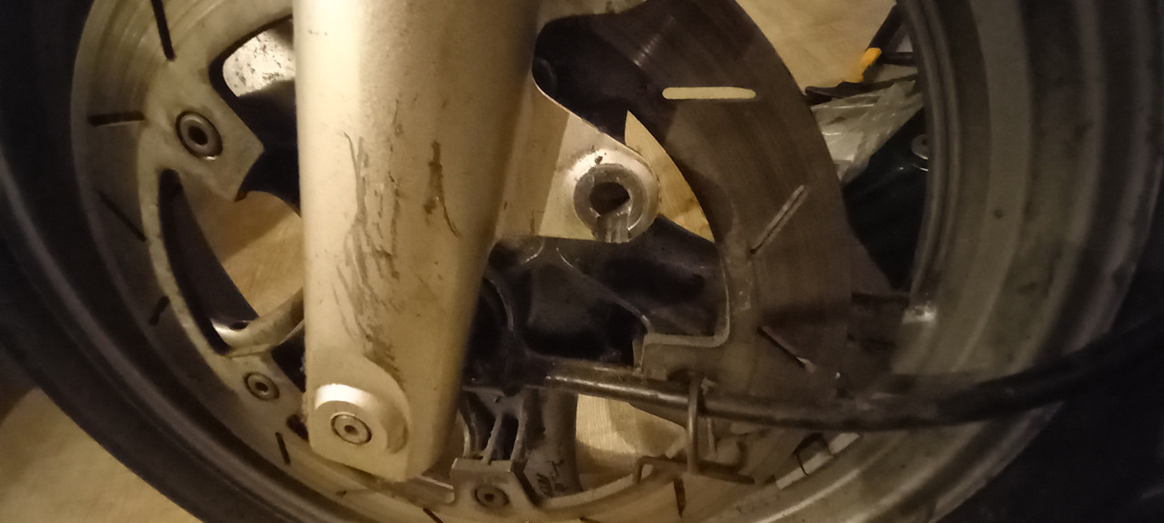

...Kratzer, Ausbruch am Bremsenhalter, eingefressener Bremsstaub an der Felge,

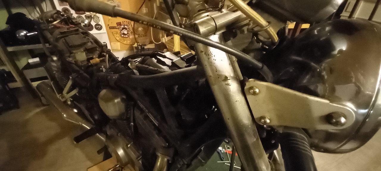

...Korrosion im oberen Teil des rechten Gabelstandrohres,
...unten und links sind ok,

Bremsscheiben sehen nicht mehr so gut aus. Dann Revision der Bremszylinder,
Standrohre müssen vorne neu. Tauchrohre neu lackieren oder gute gebrauchte einbauen. Vergaserrevision würde ich machen und den

Die Bremse vorne ist schon überholt, die Standrohre sind im Eintauchbereich top, der Rost ist nicht schön, aber für eine TÜV-Abnahme nur kosmetisch.
Die vordere Scheibe hat minimale Riefen, die sind nicht relevant.

tom_24_80 hat Folgendes geschrieben: | Die Bremse vorne ist schon überholt, die Standrohre sind im Eintauchbereich top, der Rost ist nicht schön, aber für eine TÜV-Abnahme nur kosmetisch.
Reicht auch völlig, hatte identisches Problem. Und das was so heftig nach Rost aussieht.. bekommt man (wenn man möchte) zu 99% auch wech. Sehen tut den Mini schwarzen Punkt dann keiner .. und wenn er nicht im Tauchbereich ist ists eh Egal

die hintere Bremszange ist auseinander, die Hardware ist gut verwendbar, aber mein Überholsatz umfasst die Bremskolbenmanschetten nicht.
Passt dazu der Satz von Tourmax CPS-310?
Oder hat vielleicht jemand eine Suchnummer für mich?
Ich finde keinen anderen und die vorderen haben ja auch keine äußeren Manschetten...
