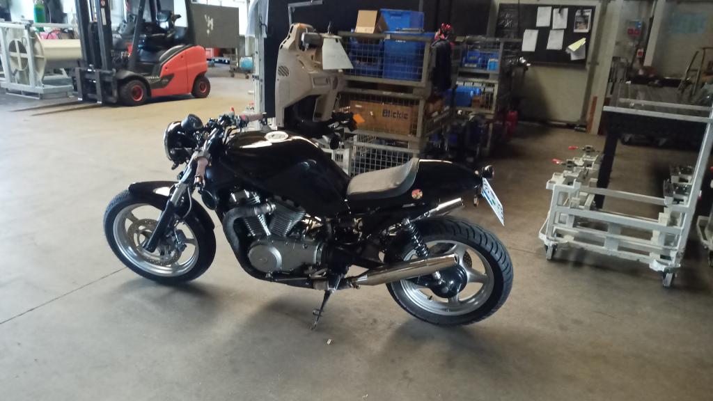

Hallo Zusammen, wollte mal ein bisschen über meine VX schreiben und was ich bis jetzt mal geändert habe. Vorab der eigentliche Umbau zum Café-Racer stammt nicht von mir. Bis jetzt habe ich nur ein paar Sachen geändert wie z.B.: Brems.- und Kupplungshebel V-Trec Standard Midi Fußrasten Pro-Brake mit 25mm Versatz Scheinwerfer 7 Zoll DE-Scheinwerfer mit LED Ring Stoßdämpfer Hinten RG362-360TRCL-23 Radsatz Original nur Pulverbeschichtet Eckventile (alle Lager u. Ruckdämpfer neu) Bremsanlage vorn Pumpe und Sattel komplett überholt Vergaser Gereinigt und komplett überholt Alle Öle und Flüssigkeiten getauscht Nachdem ich jetzt hinten voll einstellbare Dämpfer verbaut hab ist natürlich klar das die originale Gabel dem Fahrwerk jetzt die Grenzen aufzeigt. Somit ist der nächste logische Schritt diese gegen eine voll einstellbare Gabel zu tauschen.
