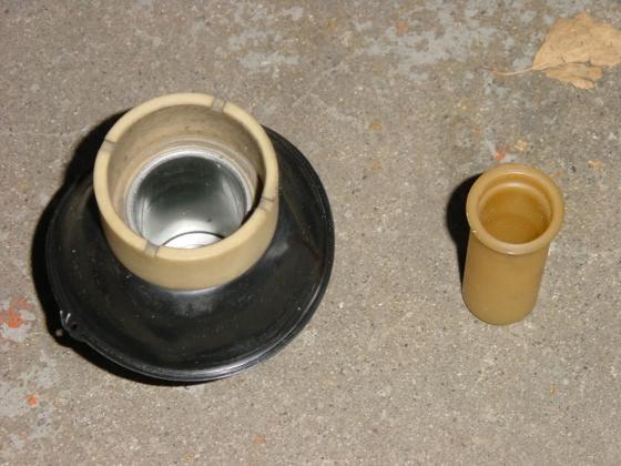

Variante 2: 34 PS-Unterdruckschieber (Links). Typisch der oben aufgesetzte Kunststoffring. Dieser reduziert den Hub des Schiebers. Rechts die Hülse, die hat die gleiche Funktion und kommt eigentlich nur bei der 50PS-Drosselung zu tragen. | Bildrechte: Joerg W.

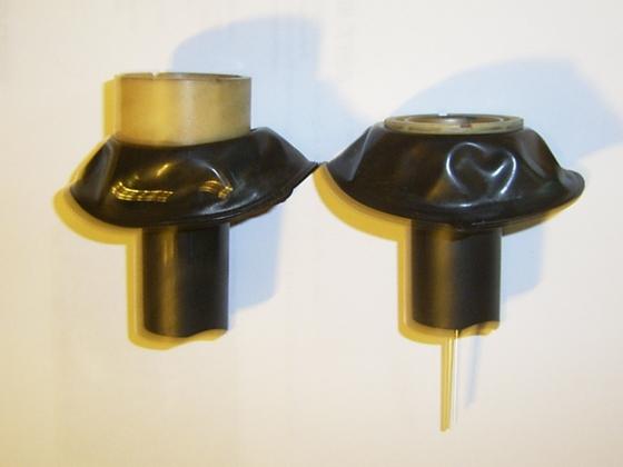

Variante 2: 34 PS (Links) und 50/61PS (rechts) Unterdruckschieber im Vergleich | Bildrechte: Joerg W.
